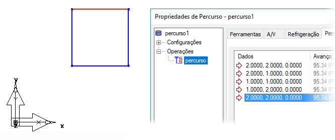

Você pode utilizar a guia Percursos do diálogo Propriedades da Figura de Fresamento para editar uma figura de Percurso.
Nota: A guia Percursos somente está disponível para figuras de Percurso.
Quando você seleciona essa guia, a figura de Percurso é exibida em azul na peça, por exemplo:

O percurso é exibido como uma série de pontos. Se você selecionar uma linha na tabela, o movimento é exibido em vermelho na área gráfica.
Para localizar um ponto em particular, ou uma série de pontos na tabela, selecione por arraste os pontos na janela gráfica e as linhas apropriadas na tabela são destacadas.
Nota: Se desejar selecionar um único ponto, você ainda precisa utilizar seleção por arraste para selecionar um único ponto. Simplesmente selecionar não funciona.
