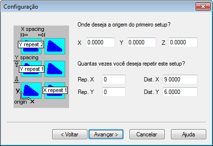

Configuração (fixações múltiplas)
Você pode utilizar o diálogo Configuração para especificar o número de cópias e posições de Setups.
Para completar o diálogo Configuração:
  1. Insira as coordenadas da origem do primeiro Setup nos campos X, Y e Z.
  2. Caso deseje repetir o Setup no documento de fixação múltipla, insira o número de repetições e o espaçamento entre Setups. Setups repetidos são organizados numa estrutura retangular.
    Dist. X e Dist. Y são os espaços entre origens de peça. Dependendo do seu processador, esses números de espaçamento podem não ter qualquer efeito na peça quando produzida na máquina. Isso é controlado pelo ID de Fixação e como o ID de Fixação é usado para posicionar outras peças com relação umas às outras.
    Nota: Você pode inserir valores negativos.
    IDs de Fixação de Setups repetidos são numerados sequencialmente a partir do número anteriormente utilizado.
  3. Clique em Avançar.
    Se você inseriu valores nos campos Rep. X ou Rep. Y, a guia Layout é exibida, permitindo especificar o layout dos Setups repetidos.
    Caso exista apenas um Setup, o diálogo Prever é exibido.
