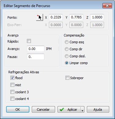

Diálogo Editar Segmento de Percurso
Para exibir o diálogo Editar Segmento de Percurso, selecione um segmento de percurso na guia Percursos do diálogo Propriedades da Figura de Fresamento e clique em Editar segmento .
Ponto — Insira as novas coordenadas do ponto ou clique em Selecionar pto e selecione a posição na janela gráfica.
Avanço — Especifique o avanço:
Compensação — Especifique o tipo de compensação de fresa:
Refrigerações Ativas — Selecione os tipos de refrigeração que você deseja habilitar para o segmento de percurso. Os tipos de refrigeração disponíveis são especificados no arquivo CNC utilizando o diálogo Refrigeração no XBUILD. Desfaça a seleção de Sobrepor para utilizar os tipos de refrigeração padrão definidos na página Refrigeração da caixa de diálogo Propriedades da Ferramenta e diálogo Atributos de Usinagem.
