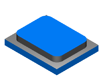

Para utilizar acabamento wind fan para cortar a figura de Postiço:
  1. Crie uma figura de Postiço.
  2. Habilite acabamento wind fan:
    1. No diálogo Propriedades de Postiço, na guia Estratégia, clique em Wind Fan.
      O diálogo Opções de Acabamento Wind Fan é exibido.
    2. Selecione Acab. wind fan para fazer com que o caminho de acabamento comece e termine no mesmo ponto.
    3. Especifique Raio wind fan e Âng wind fan, e então clique em OK para fechar o diálogo.
    4. Clique OK para fechar o diálogo Propriedades de Postiço.
  3. Execute uma simulação 2D.
    Para usinar o passo de acabamento do Postiço, a ferramenta:
    1. começa no canto superior direito da peça e corta a figura.
    2. retorna ao ponto inicial.
A peça está concluída, mas você pode editar o percurso. Por exemplo, você pode desejar que a ferramenta comece a cortar numa aresta reta em vez de num canto.
