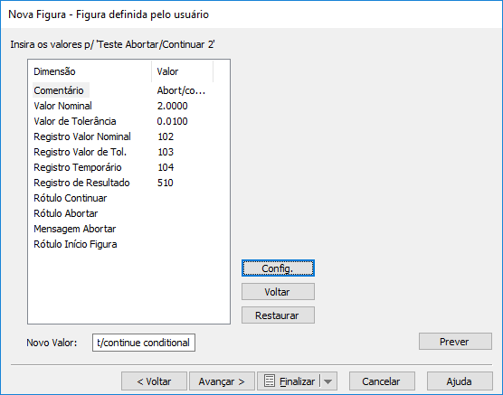

Teste Abortar/Continuar
Comentário — O comentário tem saída gerada para o código numérico no início da figura de teste.
Registro de Resultado — É onde o resultado da sua medição de captura é colocado. Por exemplo, caso você saiba que a sua máquina utiliza registro 510, insira 510 para esse valor.
Rótulo Continuar — Insira a posição para onde pular no código caso o programa deseje continuar após esta figura de teste. Você pode criar um novo rótulo de salto utilizando a figura Teste Salto Rótulo.
Rótulo Abortar — Insira a posição para onde pular no código caso o programa deseje abortar após esta figura de teste. Você pode criar um novo rótulo de salto utilizando a figura Teste Salto Rótulo.
