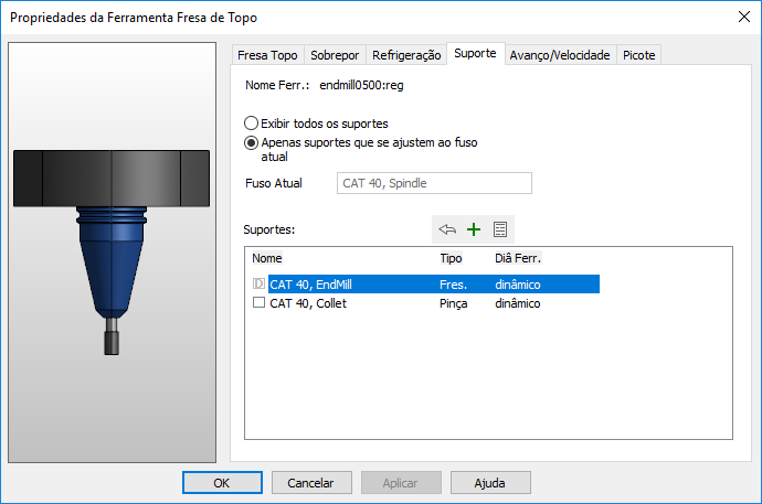

Guia Suporte
Utilize a guia Suporte do diálogo Propriedades da Ferramenta de Fresamento para alterar ou editar o suporte para a ferramenta selecionada.
A guia Suporte permite visualizar o suporte automaticamente selecionado para a ferramenta e atribuir permanentemente um suporte à ferramenta.
Clique na imagem de pré-visualização da ferramenta para arrastar e aproximar a vista. A orientação da visualização é determinada pelas configurações da página Opções > Vista > Máquina. Clique com o botão direito na imagem para acessar um menu de contexto.
Nome Ferr. — Exibe o nome da ferramenta.
Fuso Atual — Exibe o tipo de eixo que corresponde ao suporte atual.
Suportes são exibidos na tabela na porção inferior do diálogo.
Selecione Apenas suportes que se ajustem ao fuso atual para ocultar suportes que não se ajustem ao fuso atual. Selecione Exibir todos os suportes para exibir tudo.
O suporte que foi automaticamente selecionado para a ferramenta é exibido com um D na caixa de verificação. Para selecionar explicitamente um suporte a ser utilizado com essa ferramenta toda vez que a ferramenta for usada, marque a caixa de verificação próxima ao nome da ferramenta. Para remover uma associação da ferramenta com um suporte, clique no botão Desfazer sobreposição de suporte .
Criar novo suporte — Clique nesse botão para exibir o diálogo Propriedades de Suporte, que permite criar um novo suporte para o eixo atual. As dimensões do suporte atual são utilizadas como dimensões iniciais.
Editar definição de suporte — Clique nesse botão para exibir o diálogo Propriedades de Suporte que permite editar as propriedades do suporte selecionado.
