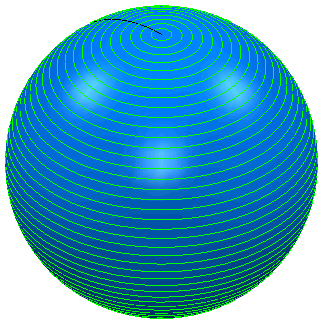

O exemplo abaixo mostra como transpor os limites angulares na máquina ferramenta para os limites de Azimute e Elevação. Esses exemplos utilizam uma esfera com um percurso de projeção de isolinha ou linha de fluxo. Se nenhum limite de eixo ferramenta for imposto, você verá o seguinte percurso:
