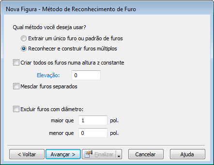

Nova Figura - Método de reconhecimento de furo
A página Método de Reconhecimento de Furo permite reconhecer um ou todos os furos para o Setup atual.
Qual método você deseja usar?
Criar todos os furos numa altura z constante — Criar todas as figuras de Furo na mesma altura z, independente da posição do furo no sólido.
Mesclar furos separados — Selecione essa opção para mesclar furos separados numa única figura. Furos separados são furos coaxiais empilhados uns sobre os outros e que compartilham o mesmo diâmetro e posição central. Somente está disponível para RAF.
Mesclar furos ocultos — Selecione essa opção para mesclar furos separados, mesmo que exista material entre os furos no sólido. Por exemplo, selecione essa opção para mesclar dois furos em lados opostos de um sólido numa única figura de Furo através do sólido. Isso somente está disponível quando Mesclar furos separados está selecionado.
Excluir furos com diâmetro — Ignorar furos fora do intervalo de tamanho especificado. Somente está disponível para RAF.
