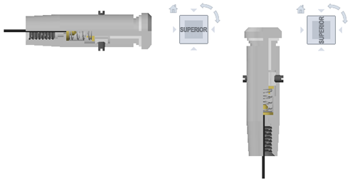

Para reorientar para uma face adjacente
Nota: Uma vista da face deve ser atual.
- Clique em um dos triângulos exibidos próximos das arestas da ferramenta ViewCube.
Cada triângulo alterna para uma das vistas de face adjacentes, como neste exemplo.
