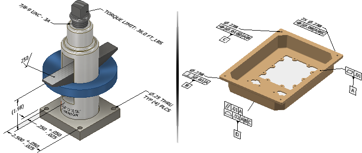

Em um arquivo de peça, use o comando Operação de tolerância e a Nota de perfil geral para adicionar Cota e tolerância geométricas (GD&T - Geometric Dimensioning & Tolerancing) e outras informações de fabricação ao modelo.
As anotações GD&T do modelo 3D descrevem as tolerâncias, os controles e a variação permitida no modelo. O termo definição com base em modelo (MBD) refere-se a um modelo 3D totalmente definido. O modelo 3D anotado é frequentemente enviado diretamente para fabricação para a criação da peça física.
GD&T descreve os seguintes controles para operações do modelo:

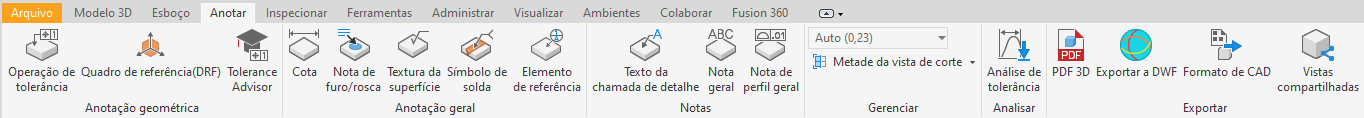

Use os comandos disponíveis na guia Anotar de um arquivo de peça ou de montagem para adicionar anotações 3D ao modelo.
Use o comando Operação de tolerância em um arquivo de peça para adicionar anotações de GD&T ao modelo. Use o Tolerance Advisor para entender melhor o estado do modelo e gerenciar as anotações de Operação de tolerância.
Fluxos de trabalho e interfaces de usuário de comandos de anotação 3D são como comandos de anotação no ambiente de desenho. Por exemplo, após inserir uma anotação ou clicar em OK na caixa de diálogo, é possível continuar adicionando símbolos do mesmo tipo.

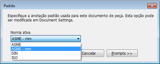

As alterações feitas na guia Unidades de Configurações do documento não afetam anotações 3D. Clique na guia Norma de Configurações do documento e especifique a Norma ativa para definir as unidades. Se não houver uma norma ativa na primeira vez que você usar um comando de anotação 3D, você deverá selecionar uma norma.

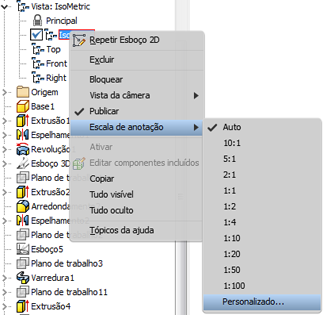

Definir a escala de anotação da vista
A escala de anotações 3D é independente da opção Escala de anotação localizada em Opções do aplicativo > guia Geral e pode ter um tamanho diferente em cada vista. Clique com o botão direito do mouse em uma vista no navegador e selecione Escala de anotação para definir a escala.
Você também pode controlar a escala de anotação da vista ativa selecionando a lista suspensa de Escala de anotação na guia Anotar > painel Gerenciar. Use a configuração Automática se quiser que o sistema controle o tamanho, ou selecione Personalizada para definir uma escala não disponível na lista.

A escala de anotações 3D é independente da opção Escala de anotação em Opções do aplicativo > guia Geral. Clique com o botão direito do mouse em uma representação de vista para definir a Escala de anotação.
