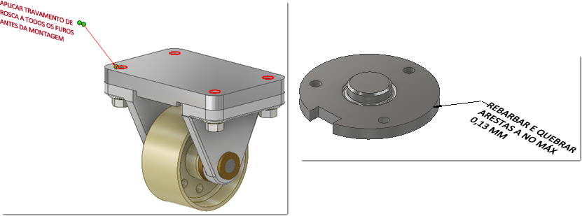

Adicionar ou editar uma linha de chamada de detalhe com texto
Por padrão, o texto de chamada de detalhe é criado com uma chamada de detalhe de segmento único. Para criar mais segmentos de chamada de detalhe, inicie o comando, clique com o botão direito do mouse e clique em Chamada de detalhe de segmento único para cancelar a seleção da opção.
  1. Na faixa de opções, clique na guia Anotar painel Notas Texto da chamada de detalhe .
  2. Selecione o ponto de fixação na geometria.
  3. Opcionalmente, clique com o botão direito do mouse e execute um dos seguintes procedimentos:
    • Clique em Alterar plano de candidato seguinte no menu de contexto ou use a barra de espaço para navegar por outros planos.
    • Clique em Selecionar plano de anotação e selecione uma face plana para orientar o texto.
    • Clique em Alternar alinhamento para reorientar o texto.
    • Clique em Alinhar à geometria no menu de contexto e selecione uma aresta ou um eixo para orientar o texto.
    • Clique em Adicionar vértice para incluir um vértice adicional na chamada de detalhe, fornecendo mais flexibilidade para a forma da chamada de detalhe.
    • Clique em Excluir vértice para remover os vértices que foram adicionados à chamada de detalhe.
    • Clique em Adicionar/Remover geometria associada e selecione a geometria que deseja associar ao texto da chamada de detalhe.
      Dica: Se quiser, use a seleção de janela para adicionar ou remover geometria. Após a criação, realce a linha de chamada de detalhe para visualizar a geometria associada.
  4. Clique para inserir a extremidade da chamada de detalhe.
  5. Adicione o texto desejado na caixa de diálogo Formatar texto e clique em OK ou Aplicar para criar.
  6. Para editar o texto da chamada de detalhe, siga um destes procedimentos:
    • Selecione a chamada de detalhe na exibição ou no navegador, clique com o botão direito do mouse e selecione Editar no menu de contexto.
    • Na exibição ou no navegador, clique duas vezes na chamada de detalhe.
    Altere os valores necessários, adicione ou remova geometria associada e clique em OK.

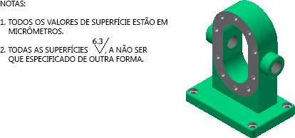

Adicionar nota geral
  1. Na faixa de opções, clique na guia Anotar painel Notas Nota geral .
  2. Na exibição, selecione o quadrante em que deseja inserir a nota.
  3. Adicione o texto desejado na caixa de diálogo Formatar texto.
  4. Se quiser, clique no ícone Inserir textura de superfície para adicionar uma textura de superfície geral à nota.
    Você também pode clicar em para adicionar um perfil geral à Nota geral.
  5. Clique em OK ou em Aplicar para criar a nota.
    A nota é exibida perpendicularmente à vista.
Dica: Para alterar o tamanho do texto da nota, defina a escala de anotação em Opções do aplicativo > guia Geral.
