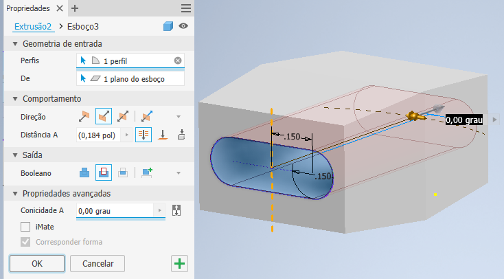

  • Extrusão
    Quando você utiliza a opção de conicidade com regiões adjacentes, a operação mescla as faces para criar um resultado unificado.
    Para saber mais sobre como trabalhar com o comando Extrusão, consulte Para criar operações de extrusão.

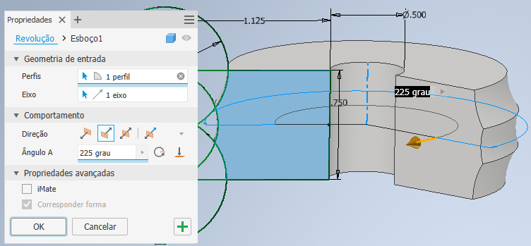

  • Revolução
    Para saber mais sobre como trabalhar com o comando Revolução, consulte Para criar operações de revolução.

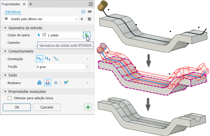

  • Varredura
    Além do painel Propriedades, agora o comando Varredura permite a varredura de sólidos.
    Para saber mais, consulte Para criar uma varredura.
