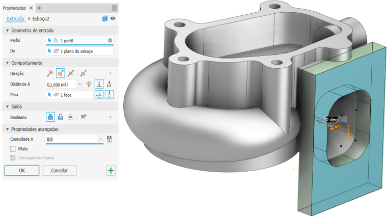

A partir do comando Medir no Inventor 2018 e do comando Furo no Inventor 2019, outros comandos foram atualizados com uma nova interface do usuário do painel de propriedades, que inclui aprimoramentos no fluxo de trabalho e na funcionalidade. O Inventor 2020 amplia a IU do painel de propriedades com os comandos Extrusão, Revolução, Varredura e Rosca para melhorar a funcionalidade e aumentar a produtividade.
Para saber mais, consulte Aprimoramentos de usabilidade e produtividade de operações.

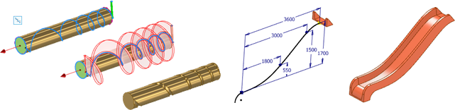

A varredura foi aprimorada com a inclusão da funcionalidade Varredura de sólidos para remover e adicionar geometria varrida durante a varredura de um corpo de operação 3D.

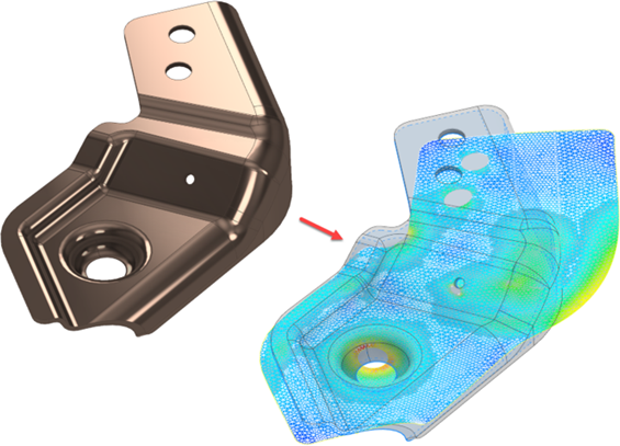

O novo comando Expandir foi introduzido para permitir que você obtenha uma superfície plana a partir de qualquer conjunto de faces contínuas. A expansão permite aplainar praticamente qualquer forma em uma superfície que possa ser salva ou exportada em formatos diferentes.
		  Enviado para o Inventor® Ideas

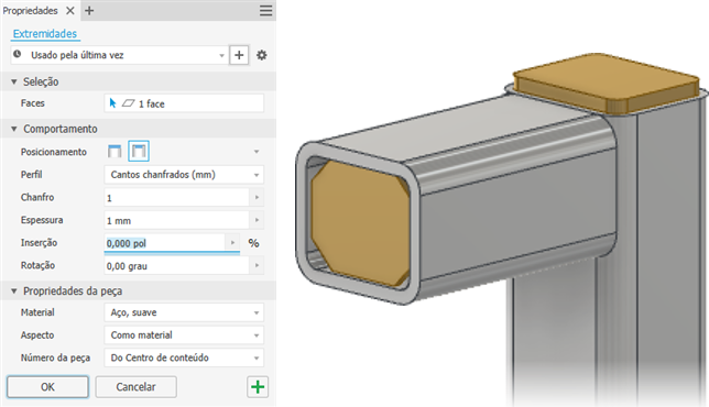

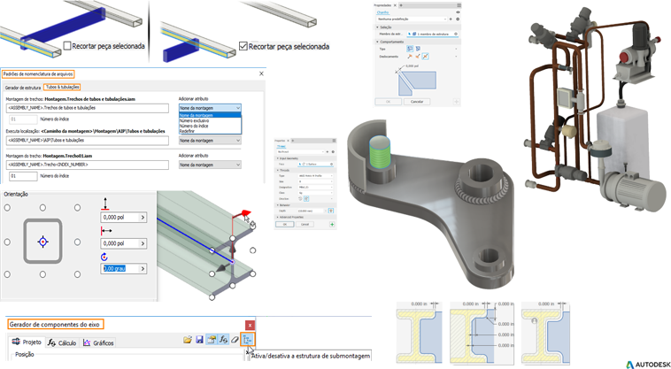

Foram feitas melhorias significativas no Gerador de estruturas. Agora, muitos comandos do Gerador de estruturas usam a interface do usuário do painel Propriedades.
Instale a Biblioteca de conteúdo personalizado para usar o novo comando Arremate adicionado com o Inventor 2020. As funcionalidades Entalhar e Inserir estrutura foram aprimoradas.
Para saber mais, consulte Aprimoramentos do Gerador de estruturas.

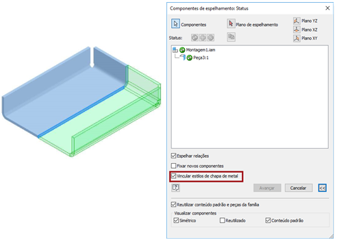

Agora, o estilo de chapa de metal do componente de origem pode ser incluído com o componente de espelhamento de peças de chapa de metal.
Para saber mais, consulte Aprimoramentos gerais em montagens.

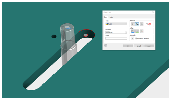

Agora, é possível adicionar juntas à geometria da ranhura.
Para saber mais, consulte Aprimoramentos gerais de montagens.

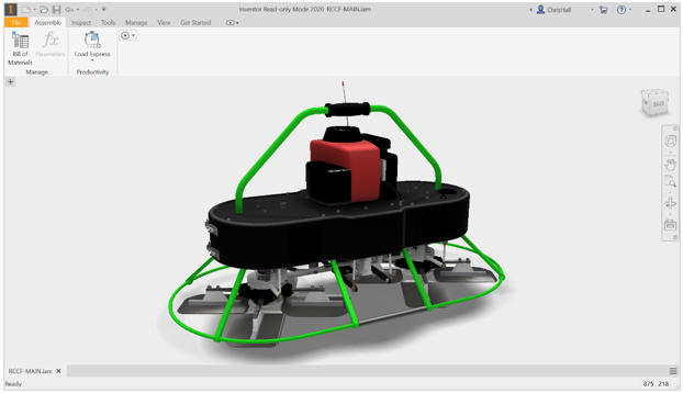

Agora o Inventor 2020 pode ser iniciado no Modo somente leitura do Inventor para visualizar arquivos nativos do Inventor. O Inventor Read-only Mode não requer licenciamento.
Para saber mais, consulte Modo somente leitura do Inventor.
