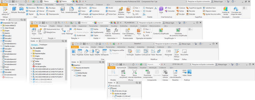

Um dos aprimoramentos da versão 2020 é uma interface do usuário com novo tema. As atualizações do Tema claro afetam todos os aspectos da interface do usuário, inclusive o esquema de cores, os ícones, o fundo ou a cor de exibição, os manipuladores e o plano base. Além disso, há novas predefinições gráficas, projetadas como alternativas para o tempo gasto com o ajuste de parâmetros relacionados à exibição.

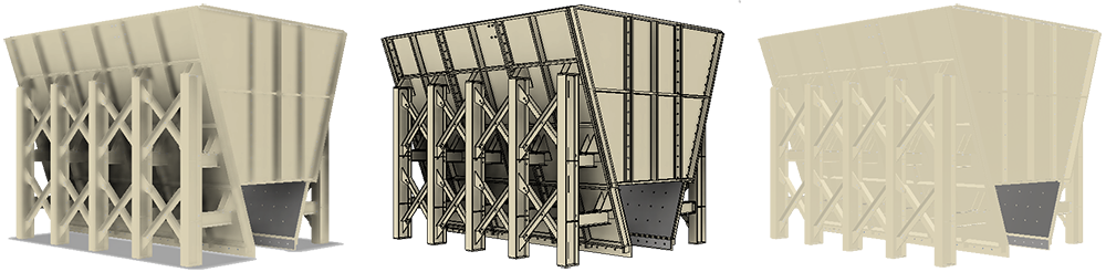

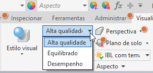

Predefinições gráficas
Existem três novas predefinições gráficas que conferem a aparência dos projetos nos quais você trabalha.
  • Alta qualidade - Concentra-se em oferecer resultados visuais agradáveis utilizando o novo estilo de iluminação IBL Tema claro IBL, o Estilo visual realístico, e sombras. É mais apropriada para demonstrações do produto ou renderização do traçamento de raios de qualidade final.
  • Equilibrado - dá ênfase à exibição visual e ao desempenho. É a configuração padrão para modelos de peça integrados que utilizam o novo estilo de iluminação Tema claro IBL, o Estilo visual sombreado com arestas, e sombras de ambiente. Ideal para trabalhos com peças e montagens pequenas ou modestas.
  • Desempenho - Concentra-se no desempenho em detrimento da exibição visual. É a configuração padrão para modelos de montagem integrados que utilizam um novo estilo de iluminação Tema claro, o Estilo visual sombreado, e nenhuma sombra. Ideal para trabalhos com montagens médias ou grandes.

Várias partes da interface do usuário do Inventor foram atualizadas.
  • Novos Estilos de iluminação - Tema claro e Tema claro IBL (padrão).
  • Atualização de ícones - Os ícones do navegador e da faixa de opções do Inventor foram atualizados para complementar a nova interface de Tema claro.
  • Manipuladores de operação - as cores foram atualizadas para serem compatíveis com a interface de tema claro.
  • Textura da rosca - a textura da rosca foi atualizada para melhorar a fidelidade.
  • Plano base - o plano base foi atualizado para ser compatível com o novo esquema de cores. Foi adicionada uma opção que permite que você reduza dinamicamente o número de linhas de grade à medida que diminui o zoom. O número é restaurado gradualmente à medida que você aumenta o zoom. Eixos maiores são coloridos para coincidir com os eixos de origem vistos na tríade do modelo, no canto inferior esquerdo da janela de desenho.

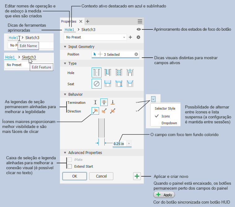

Painéis de propriedade
Os botões e o layout do painel de propriedades foram aprimorados.
A nomeação de operações durante a criação é um recurso Enviado para o Inventor® Ideas.
