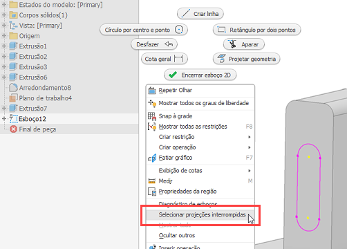

Provavelmente, isso acontecia com você: você editava uma operação na parte superior da árvore de modelo, e a geometria da operação, que tinha sido projetada em outro esboço, se tornava quebrada ou órfã. Você precisava acessar os esboços e reparar ou excluir as projeções quebradas. Às vezes, era difícil localizar a geometria que você precisava acessar.
Agora, você pode selecionar arestas projetadas quebradas com apenas um clique. Edite o esboço com a geometria quebrada, clique com o botão direito do mouse no nó do esboço no navegador ou em um espaço vazio na tela, clique em Selecionar projeções quebradas e use a tecla Delete ou substitua as projeções quebradas.
