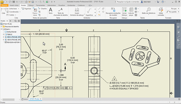

- Anotação 3D e definição com base em modelo
- Foi adicionado ao painel Anotação geral o comando Elemento de referência para permitir que você estabeleça referências em superfícies irregulares.
- O elemento de referência foi adicionado aos estilos.
- Os planos alvo de referência 3DA definidos pelo usuário foram adicionados.
- Inclua propriedades ao adicionar texto a uma anotação 3D.
- Inclua parâmetros ao adicionar texto a uma anotação 3D.
- O Tolerance Advisor é compatível com ASME 2009 e ISO 2012.
- A operação contínua (CF) está disponível na caixa de diálogo Editar cota 3DA e Formatar texto.
- O quadro de referência foi refinado para facilitar o uso e personalizar as legendas DRF.
- Inclua anotações gerais de Textura da superfície e Perfil da superfície nas notas.
- Associe várias faces, arestas e vértices a uma linha de chamada de detalhe 3D.
- Vistas de desenho
- Utilize Editar propriedades de detalhe para alterar a forma do contorno da vista de detalhe de circular para retangular.
- Utilize os estados do modelo em conjunto com as vistas de sobreposição.

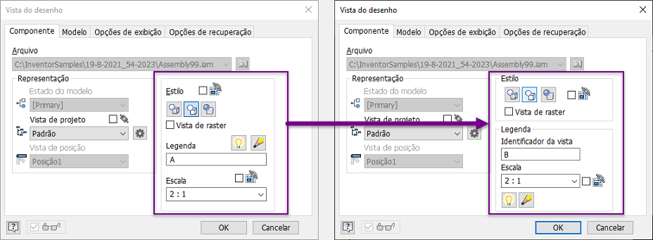

- A caixa de diálogo Vista de desenho tem uma interface de legenda de vista atualizada.
- Utilize o modelo de qualquer vista como a origem da propriedade principal.
- Remova automaticamente as folhas existentes ao criar um desenho a partir de um formato de folha predefinido.
- Acesse qualquer campo de propriedade para cotas a partir do Editor de texto.
- Anotações de desenhos
- O símbolo da coleção de texturas de superfície foi adicionado.

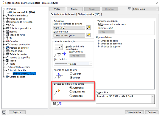

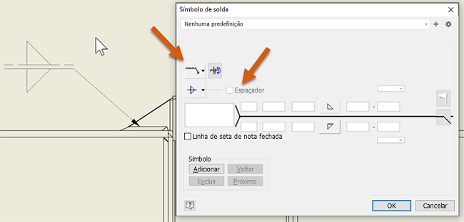

- Aprimoramentos na linha de identificação do símbolo de solda e na direção do indicador do campo.
- A nova opção "Direção da indicação de campo" foi adicionada à caixa de diálogo Símbolo de solda do Editor de estilos e normas para permitir que você defina a direção da indicação de campo.

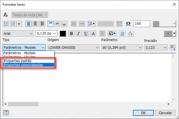

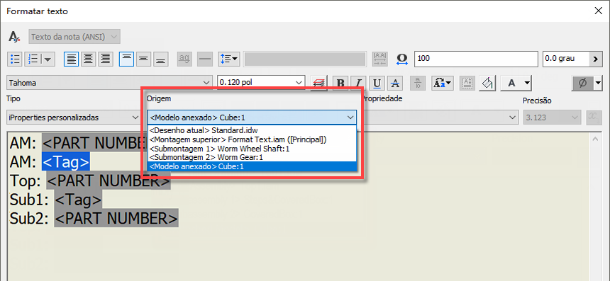

- O texto da chamada de detalhe pode incluir iProperties padrão, iProperties personalizadas e propriedades de instância pertencentes aos pais da peça anexada.

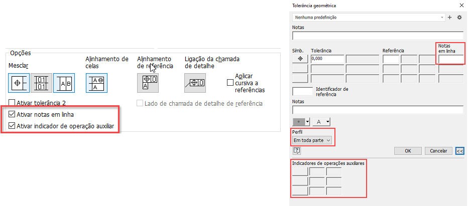

- Tolerância geométrica: o símbolo "Em toda parte" na tolerância geométrica. Use a nova opção "Em toda parte", localizada no menu suspenso Perfil da caixa de diálogo Tolerância geométrica.
Você também pode inserir indicadores de prefixo, sufixo e operação auxiliar segundo as normas ISO 5458 e 5459 na caixa de diálogo Tolerância geométrica. Primeiramente, ative as opções usando as novas caixas de seleção adicionadas à caixa de diálogo Editor de estilos e normas. As células são ativadas à medida que são preenchidas.
Foram adicionados identificadores adicionais à caixa de diálogo Estilo de tolerância geométrica para cumprir as normas ISO 5458, ISO 14405-1:2016 e ISO 1101.
