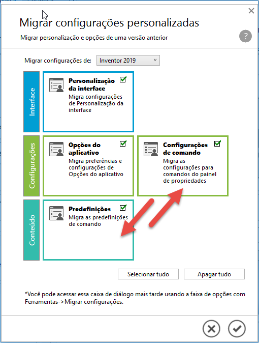

Ao instalar uma nova versão do Inventor, você pode migrar algumas configurações de uma versão anterior. É você que seleciona o grupo de configurações que será migrado.
É possível migrar novos grupos de configurações de comando entre versões.
- Configurações: Configurações de comando - Selecione esta opção para migrar as opções de Configurações avançadas, a configuração de Nenhuma predefinição e as configurações de Último uso do painel de propriedades.
- Conteúdo:
Predefinições - Selecione esta opção para predefinições personalizadas de operação de peça referentes a comandos baseados no painel de propriedades, que incluem Furo, Extrusão, Revolução, Varredura e Rosca, além de comandos do Gerador de estruturas, como Arremate, Chanfro, Entalhe e Estender/Encurtar. Também estão armazenadas as predefinições de comandos do símbolo de desenho para Preenchimento da extremidade, Símbolos de solda, Textura de superfície e Tolerância geométrica.
Para saber mais sobre a migração de configurações personalizadas, consulte: Para migrar configurações de personalização e de Opções do aplicativo.
