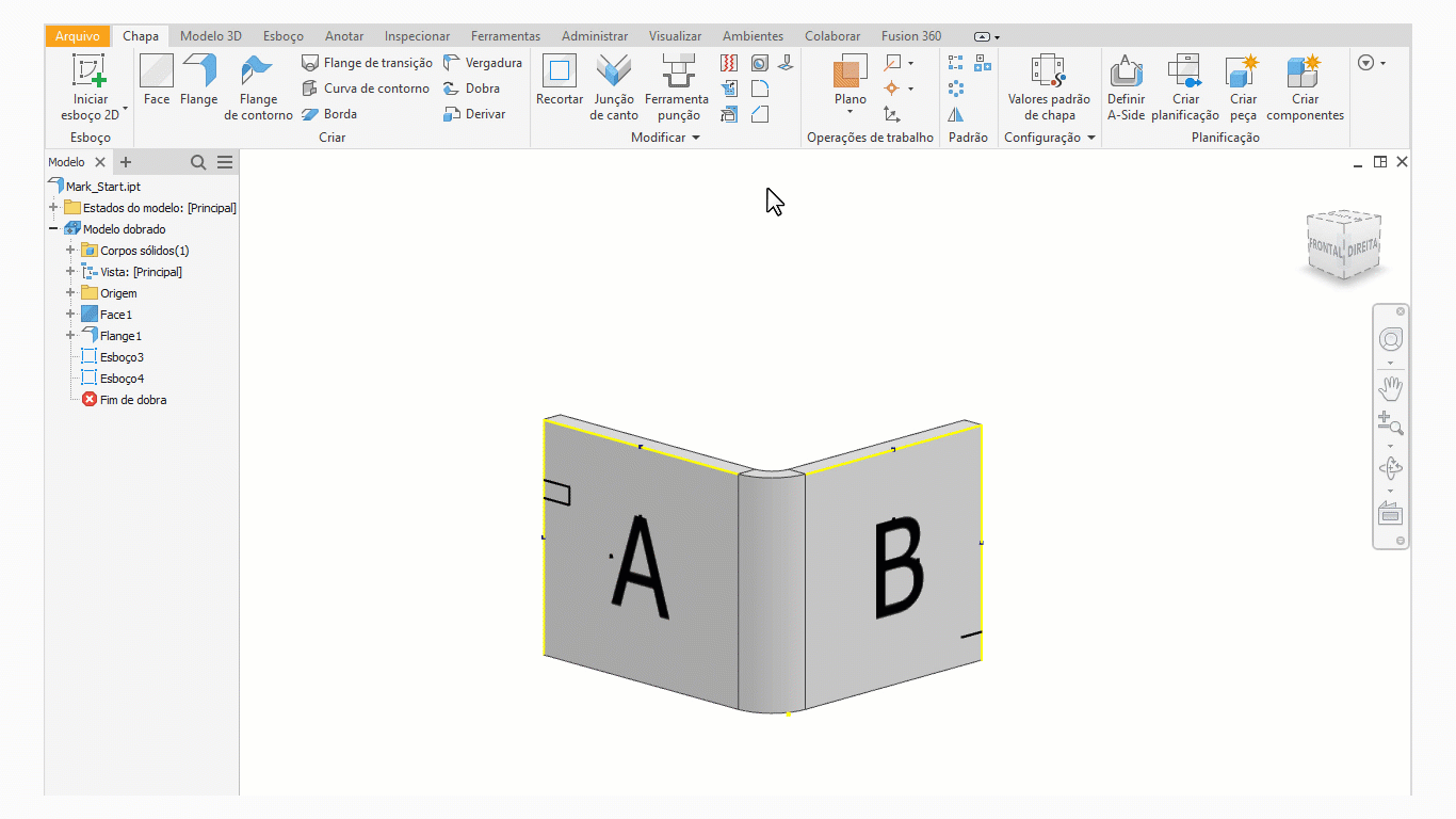

Comando Marcar
Foi adicionado o comando Marcar para que você possa criar operações de marcação, gravação e baixo relevo.
Operação de marca
Agora é possível usar o texto ou a geometria do esboço para adicionar operações de marca.
Use a operação de marca para criar conteúdo que represente marcação a laser, gravação ou baixo relevo. As operações de marca são exibidas em 2D e 3D e podem ser exportadas em exportações de planificação DXF/DWG.
As operações de marca definidas em planificações não são incluídas no modelo dobrado nem nas vistas de desenho do modelo dobrado.
O comportamento de modelagem e exportação das operações de marca é controlado por estilos de marca. Cada estilo de marca é mapeado para uma camada de marca exportada de um arquivo DXF ou DWG. É possível definir estilos de marca personalizados, atribuí-los a conjuntos de seleção de operações de marca e exportar a geometria da marca para camadas específicas de um arquivo DXF ou DWG. Se você estiver usando estilos personalizados criados antes da versão R2023 e desejar usar o comando Marcar, a pasta Design Data deverá incluir o arquivo de estilo de marca mark.xml.
Nota: Clique em Tutoriais na página Início do Inventor e faça download do tutorial Marcar na galeria para experimentar o fluxo de trabalho completo.
