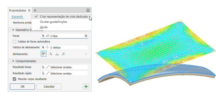

O novo comando Expandir permite aplainar as faces que não podem ser calculadas com o comando Desdobrar ou Planificação de chapa de metal. Por exemplo, para determinar um padrão de tecido ou aplainar objetos estampados. A expansão não usa cálculos de dobra para aplainar as faces selecionadas.
Um mapa de calor é exibido durante o processo de expansão para que você possa ver as áreas de maior a menor tensão. É possível especificar segmentos contíguos para permanecerem lineares ou rígidos.
A opção Criar representação de vista dedicada torna mais fácil isolar e documentar a superfície de saída.
Para obter detalhes, consulte Para expandir faces.

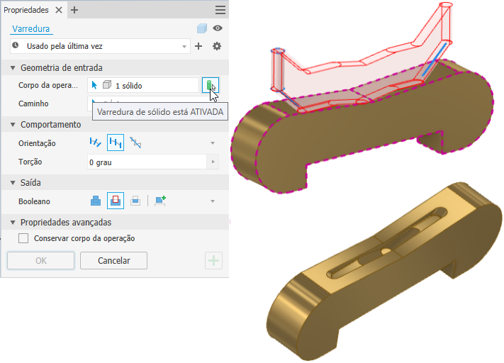

Além de um novo painel de propriedades para um fluxo de trabalho simplificado, a Varredura de sólido permite fazer a extrusão de percurso de um corpo da operação de sólido em um caminho. O exemplo a seguir mostra uma caminho de varredura fixo sem torção para simular a trajetória da ferramenta.
O próximo exemplo mostra o efeito de usar uma torção de 90° em uma varredura alinhada para projetar um parafuso de alimentação que gire uma garrafa da posição horizontal para vertical.
(Crédito do modelo: Scott moyse)
Para obter detalhes, consulte Para criar varreduras.

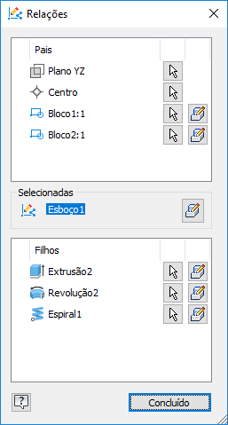

Agora, blocos de esboço consumidos por operações são exibidos na caixa de diálogo Relações.
Para obter detalhes, consulte Para localizar relações em peça.
