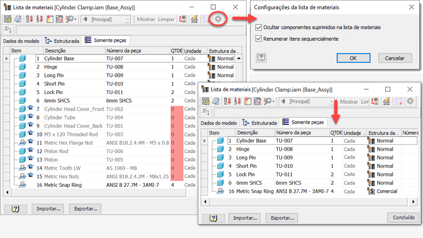

Esta versão apresenta uma nova opção Configurações da lista de materiais que permite controlar a visibilidade de quantidade zero e o sequenciamento de números de item.
Novas opções de Configurações da lista de materiais
Enviado para o Inventor® Ideas
Para obter mais informações, consulte Referência da Lista de materiais.
