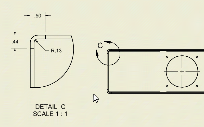

Editar propriedades de detalhe
Ao editar uma vista de detalhe, use Editar propriedades de detalhe para alterar a forma do limite da vista de detalhe de circular para retangular. Para acessar o comando, abra o menu de contexto no navegador ou na folha.
Para obter mais informações, consulte Sobre vistas de detalhe.

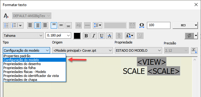

Nome do estado do modelo na legenda da vista em desenhos
Foi adicionada à caixa combinada Tipo em Formatar texto a nova categoria "Configuração de modelo", que permite configurar legendas de vista para exibir um nome de estado de modelo nas vistas de desenho. Todas as edições no estado do modelo de vista são refletidas na legenda da vista.

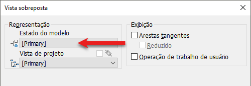

Suporte para estados de modelo na vista sobreposta
Ao criar uma Vista sobreposta para peças, você pode selecionar o estado de modelo desejado para ser exibido na vista. Isso pode ser útil, por exemplo, ao mostrar uma peça antes e depois do processamento.
Para obter mais informações, consulte Para trabalhar com vistas sobrepostas.

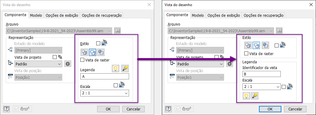

Interface do usuário aprimorada relacionada às legendas da vista

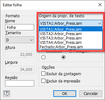

Origem da propriedade de texto de folhas
Qualquer referência de modelo de vista pode ser selecionada como a origem da propriedade principal para o texto, bloco de título e símbolos de esboço em uma folha de desenho. Anteriormente, as propriedades no texto sempre referenciavam o modelo a partir da primeira vista do desenho.
Na caixa de diálogo Editar folha, especifique a referência do modelo de vista usando o menu suspenso "Origem da propriedade de texto".

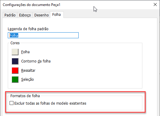

Remover folhas existentes de novos desenhos
A nova opção "Excluir todas as folhas de modelo existentes" adicionada à guia Folha das Configurações do documento remove automaticamente as folhas existentes quando você cria um desenho a partir de um formato de folha predefinido. Somente a folha do formato da folha é preservada. Verifique se essa opção também está ativada no mesmo documento (geralmente um modelo) que contém os formatos de folha que você está utilizando.
Para obter mais informações, consulte Referência da guia Folha (Configurações do documento).

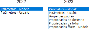

Ativar propriedades para entrada de texto em cotas de desenho
Agora, durante a edição de cotas de desenho, todos os campos de propriedade ficam disponíveis quando você inicia o editor de texto.
Para obter mais informações, consulte Referência de Formatar texto.
