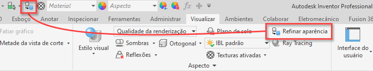

Refinamento automático de exibição
Anteriormente, o refinamento automático de vistas, ou seja, facetas de suavização ao aumentar ou diminuir o zoom, era feito condicionalmente para ajudar a manter o desempenho. Com as melhorias de desempenho implementadas nas últimas versões, o refinamento automático de vistas agora está sempre ativo. Ainda é possível que ocorra facetamento. Mesmo que ocorra, você ainda poderá usar o comando Refinar aparência para concluir o refinamento.
O comando Refinar aparência
está localizado na barra de ferramentas de acesso rápido e na guia Vista > painel Aparência.
Para obter mais informações sobre os controles de exibição, consulte Guia Exibir (referência).
