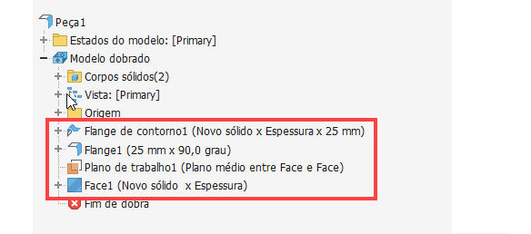

Exibir informações estendidas em navegadores ativados para vários comandos
As opções "Exibir informações estendidas após o nome da operação no navegador" (disponível em Opções do aplicativo > guia Peças) e "Mostrar nomes estendidos" (disponível no menu da ferramenta no navegador do modelo) foram aprimoradas para oferecer suporte aos seguintes comandos:
Acesso em Opções do aplicativo > guia Peças:
Acesso no menu da ferramenta no navegador do modelo:
Enviado para o Inventor® Ideas
Para obter mais informações, consulte Referência da guia Peça (Opções do aplicativo).

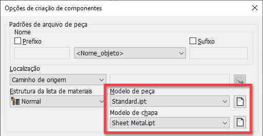

Modelos de chapa
A nova opção Modelo de chapa foi adicionada a Ferramentas > Configurações do documento > guia Modelagem > caixa de diálogo Opções de criação de componentes, para permitir que você selecione ou procure o modelo usado para criar novos arquivos de peça de chapa de metal.
