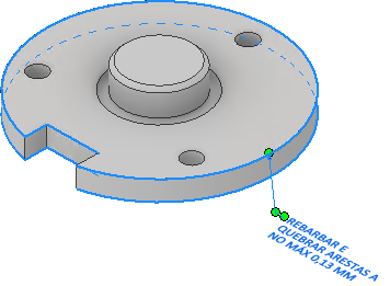

O comando Elemento de referência foi adicionado a Anotações gerais 3D e Estilos.
Foi adicionado ao painel Anotação geral o comando Elemento de referência para permitir que você estabeleça referências em superfícies irregulares.
Para obter mais informações, consulte Para trabalhar com anotações gerais.

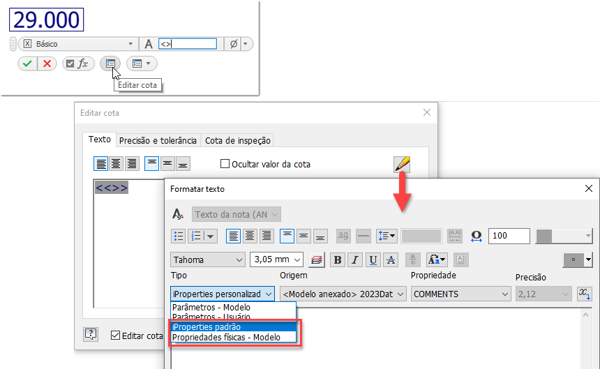

Adicionar propriedades em 3DA
Agora, propriedades são ativadas quando você adiciona texto em anotações 3D.
Opção 3DA de Elemento de referência adicionada a Estilos
Foi adicionada a Estilos a opção Anotação 3D de Elemento de referência para ANSI, DIN e ISO.
Para obter mais informações, consulte Referência do Editor de estilos e normas - Norma.

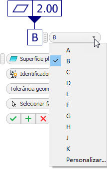

Plano de elemento de referência 3DA definido pelo usuário
Inicie o comando Operação de tolerância, selecione a operação e clique em OK. Após inserir a anotação, clique no menu suspenso para visualizar as opções.
Para obter mais informações, consulte Para trabalhar com anotações de operação de tolerância e o Tolerance Advisor.

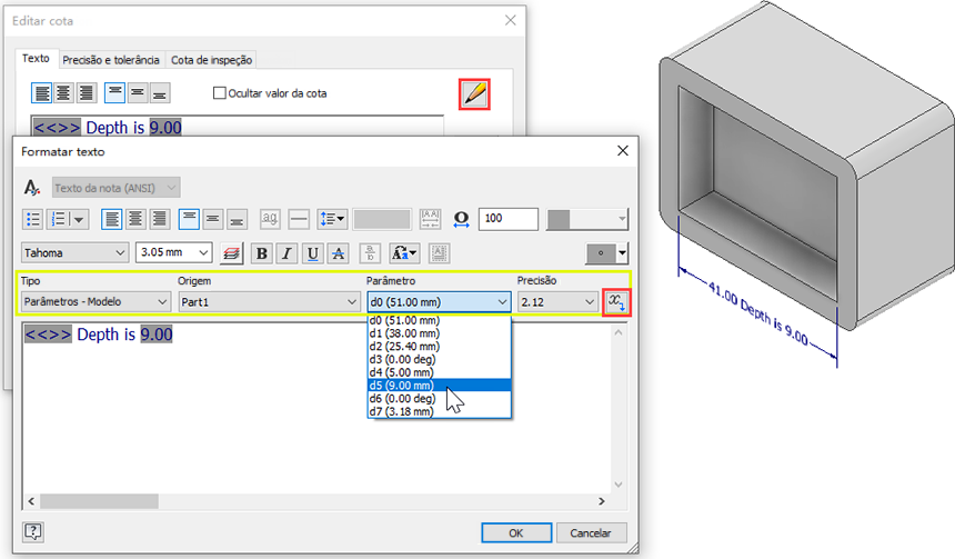

Acesso a parâmetros
Agora anotações 3D podem acessar parâmetros para permitir a entrada de texto.
Para obter mais informações, consulte Referência de Formatar texto.

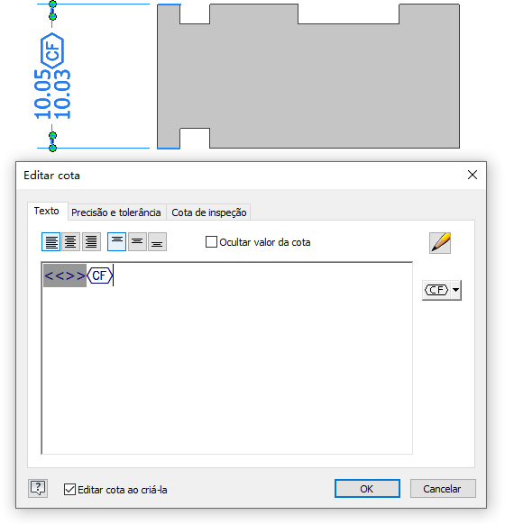

Operação contínua
Agora, o símbolo CF está disponível nas caixas de diálogo Formatar texto e Editar cota 3DA.
Para obter mais informações, consulte Referência de Editar cota.
Aprimoramentos de quadro de referência (DRF)

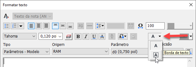

Mostrar borda de texto de chamadas de detalhe e notas gerais
Agora, é possível adicionar a borda retangular a textos de chamada de detalhe e notas gerais 3DA usando a opção apropriada da caixa de diálogo Formatar texto.

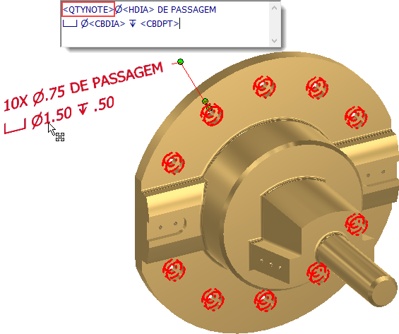

Realce cruzado do furo
O realce cruzado é ativado para furos que participam de notas de furo 3DA quando a variável QTYNOTE é usada.
