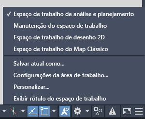

Para alternar para o espaço de trabalho de Planejamento e análise
  1. Clique no alternador do espaço de trabalho na parte superior da janela do aplicativo.
  2. Clique em Espaço de trabalho de análise e planejamento.
