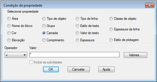

  4. Na caixa de diálogo Condição de propriedade, faça o seguinte:
    • Em Selecionar propriedade, selecione Camada.
      Selecione Camada como a condição de propriedade. Somente os objetos nas camadas especificadas são adicionados ao mapa.

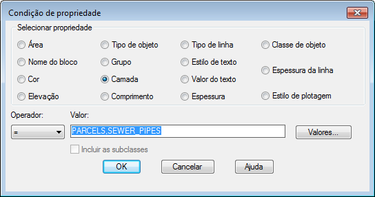

  5. Na caixa de diálogo Selecionar, selecione as camadas PARCELS e SEWER_PIPES. Clique em OK.
  6. Na caixa de diálogo Condição de propriedade, em Valor, assegure-se de que as duas camadas selecionadas estejam listadas. Clique em OK.
    Especifica quais camadas utilizar para determinar os objetos que são adicionados.
