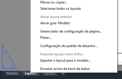

  3. Clique com o botão direito do mouse na guia de layout denominada Ansi_A e selecione Gerenciador de configuração de página para especificar as informações de plotadora e do papel.
    Clique com o botão direito do mouse na guia de layout para o livro de mapas e escolha Gerenciador de configuração de página.
