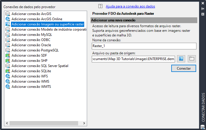

Para adicionar uma superfície ao mapa
- Clique na
- Na janela Conectar dados, em Conexões de dados pelo provedor, clique em Adicionar imagem raster ou conexão de superfície e, em seguida, clique em
ao lado de Arquivo ou pasta de origem.
- Na caixa de diálogo Abrir, navegue até o arquivo ENTERPRISE.dem, selecione-o e clique em Abrir.
Olhe para este arquivo onde foram copiados os dados de amostra.
- Na janela Conectar dados, clique em Conectar.
Nota: O sistema de coordenadas do arquivo DEM é UTM27-10. O Conjunto de ferramentas do AutoCAD Map 3D converte automaticamente os dados desse sistema de coordenadas no sistema especificado para o mapa.
- Clique em Adicionar ao mapa.
- Feche a janela Conectar dados para ver a superfície em seu mapa.

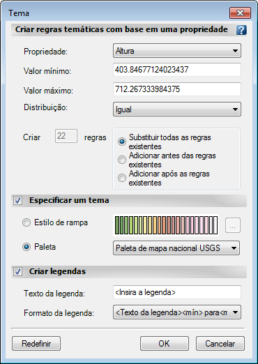

- Crie uma paleta para o tema.

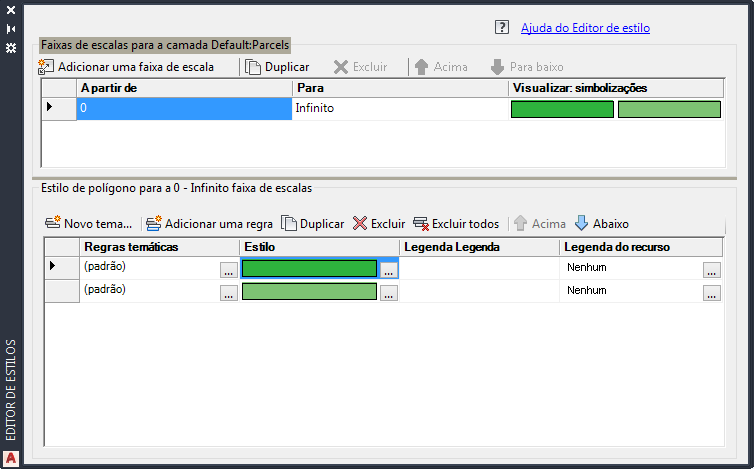

- No Editor de estilo, em Estilo raster para 0 - Faixa de escala infinita, clique na seta para baixo na entrada Estilo. Selecione Tema(mesmo se ele já estiver selecionado).
Clique na primeira entrada Estilo e selecione o Tema.
- Na caixa de diálogo Tema, em Especifique um tema, clique em Paleta e selecione Paleta de mapa nacional USGS.
- Clique em OK e, a seguir, clique em Aplicar. Feche o Editor de estilo.

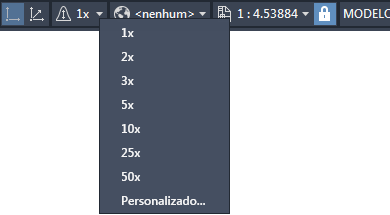

- Adicione exagero para mostrar as diferenças na elevação de forma mais intensa.
- Na barra de status abaixo do mapa, clique na seta para baixo junto a Exagero vertical.
- Selecione 25x na lista.

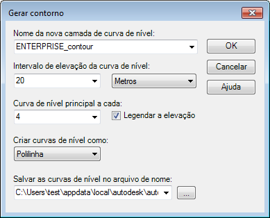

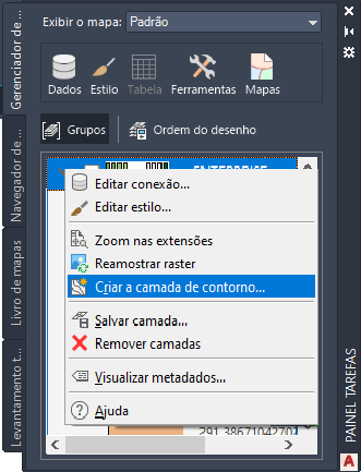

- No Gerenciador de exibição, clique com o botão direito na camada de superfície e clique em Criar camada de curvas de nível.
- Na caixa de diálogo Gerar curvas de nível, na lista Intervalo de elevação de curva de nível, selecione 20.
- Deixe as Unidades definidas como Metros.
- Na lista Curva de nível principal a cada, selecione 4. Esta configuração faz com que toda quarta linha de curva de nível fique em negrito.
- Selecione Legendar a elevação. Isto legenda as linhas de curva de nível principais (em negrito) somente.
- Para Criar curva de nível como, selecione polilinha.
- Clique em OK.
