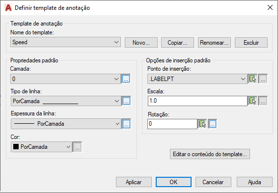

  2. Na caixa de diálogo Definir template de anotação, faça o seguinte:
    • Na área Template de anotação, em Nome de template, selecione Velocidade.
    • Clique em Editar conteúdo do template.
      Clique em Editar conteúdo do template na parte inferior direita da caixa de diálogo.

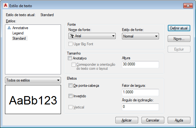

  4. Na caixa de diálogo Estilo de texto, faça o seguinte:
    • Na área Tamanho, em Altura, digite 30.
    • Clique em Aplicar.
      Torne a nova sequência de texto do mesmo tamanho que ao primeira.
    • Feche a caixa de diálogo Estilo de texto
