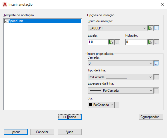

  2. Clique na guia Anotarpainel Anotação do mapaInserir.
  3. Na caixa de diálogo Inserir anotação, em Template de anotação, selecione SpeedLimit.
    Qualquer outro template de anotação definidos no desenho também poderia ser listado aqui.
  4. Clique em Inserir.
    Os valores de limite de velocidade em texto azul são adicionados ao lado de cada rua, com base nos dados do objeto associados com os objetos da rua.
