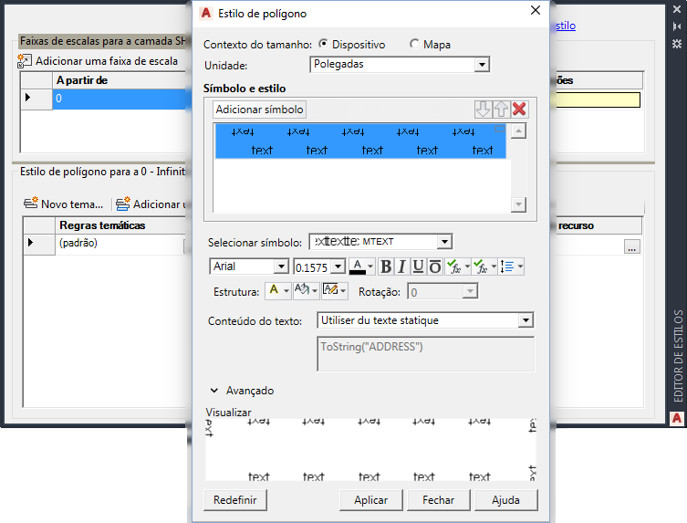

  4. No Editor de estilo, clique na célula sob Legenda do recurso na metade inferior da janela.
  5. Na caixa de diálogo Legenda de estilo, faça o seguinte:
    • Clique em Adicionar legenda.
    • Para Cor de plano de fundo do texto, selecione Nenhuma cor.
    • Em Conteúdo de texto, selecione ENDEREÇO.
    • Clique em Aplicar e, a seguir, clique em Fechar.
  6. Feche o Editor de estilo.
    As legendas exibem números de rua nos lotes em seu mapa.
