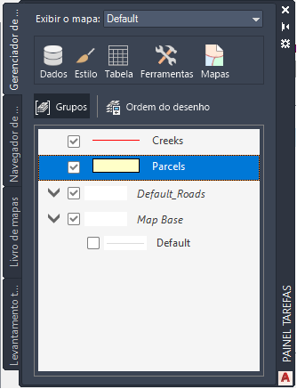

  1. Selecione a camada de lotes e clique em Estilo.

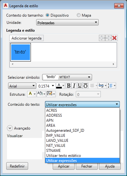

  2. No Editor de estilo, clique na célula sob Legenda do recurso na metade inferior da janela.
  3. Na caixa de diálogo Legenda de estilo, para Conteúdo do texto, selecione Utilizar a expressão.

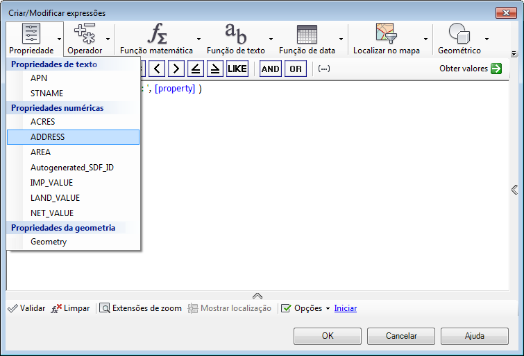

  4. Na janela Criar/modificar expressões, exclua a expressão atual para que a janela fique vazia.
  5. Clique em Função de textoConcat.
    Uma expressão é inserida. Ela tem dois marcadores de posição de propriedade.
  6. Para substituir a primeira entrada de propriedade, selecione-a e clique em Propriedade no topo da janela Criar/modificar expressões. Selecione a propriedade numérica ENDEREÇO.
  7. Coloque o cursor após a vírgula seguinte à propriedade ENDEREÇO.
  8. Digite '\P' para mudar para uma nova linha após o número do endereço.
    Digite a entrada exatamente como mostrada, com aspas simples circundando o \P, assegure-se de digitar o P maiúsculo e insira uma vírgula após o fechamento das aspas.
  9. Clique na entrada Propriedade de texto e selecione Inserir uma propriedade.
  10. Selecione a propriedades de texto STNAME.
  11. Exclua os colchetes e a elipses (três pontos) dentro dos colchetes, bem como a última vírgula.
  12. Clique em Validar (na parte inferior da caixa de diálogo) para assegurar-se de que a expressão é válida.
