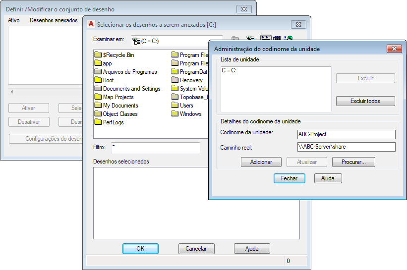

  4. Na caixa de diálogo Selecionar os desenhos a serem anexados, clique em (Criar/Editar codinomes).
  5. Na caixa de diálogo Administração do codinome da unidade, insira um nome para o codinome.
    O nome deve utilizar somente caracteres alfanuméricos (incluindo hífen e sublinhado), não conter espaços ou dois pontos e iniciar com um caractere. Por exemplo, é possível chamar o codinome DadosDeTutorial.
  6. Especifique um caminho para o novo codinome.
    Na caixa de diálogo Administração do codinome da unidade, especifique um nome para o codinome e o caminho atual que ele representa.
    Neste exemplo, utilize o caminho para a pasta onde você copiou os arquivos de tutorial.
  7. Clique em Adicionar e, em seguida, clique em Fechar.
  8. Clique em OK nas duas caixas de diálogo restantes.
    A localização do desenho agora é mapeada para o codinome da unidade. Agora é possível abrir desenhos na pasta sem definir quaisquer outros codinomes.
