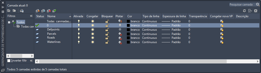

  3. Clique em AbrirDesenho. Abra o mapa de amostra chamado DWGMap.dwg.
    O desenho DWGMap.dwg tem várias camadas de desenho.
  4. Clique na guia Iníciopainel Camadas do AutoCADPropriedades da camada. Examine as informações da camada de desenho.
    As camadas na camada de desenho são listadas, junto com suas propriedades.
