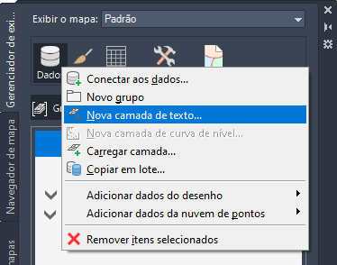

  3. No Gerenciador de exibição, clique em DadosNova camada de texto.
  4. Na caixa de diálogo Selecionar arquivo de banco de dados espaciais, insira um nome e uma localização para o arquivo SDF para armazenar as informações da camada. Clique em Salvar.

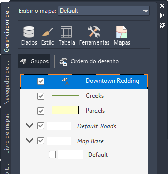

    A nova camada de texto é adicionada ao Gerenciador de exibição. O nome padrão da camada é Annotation.
  6. Para renomear a camada, selecione-a e, a seguir, clique em seu nome atual. Insira um novo nome, por exemplo “Downtown Redding. "
