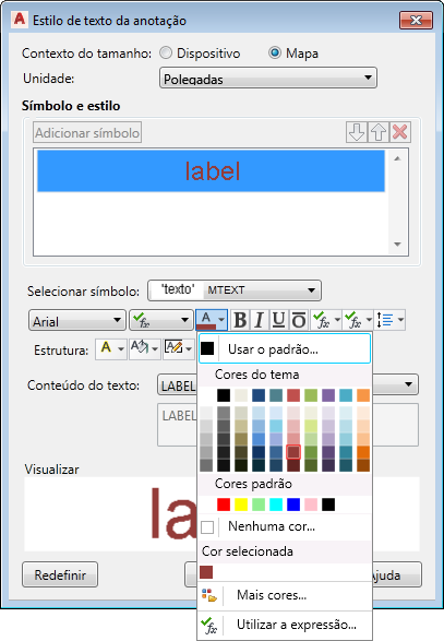

  3. No Editor de estilo, clique na célula em Estilo.
  4. Na caixa de diálogo Estilo de camada de texto, coloque o texto em negrito e na cor vermelho escuro.
    Estes valores fornecem os padrões para qualquer instâncias de camada de texto adicionada. É possível sobrepor os padrões para uma instância quando inseri-la.
  5. Clique em Aplicar e Fechar.
