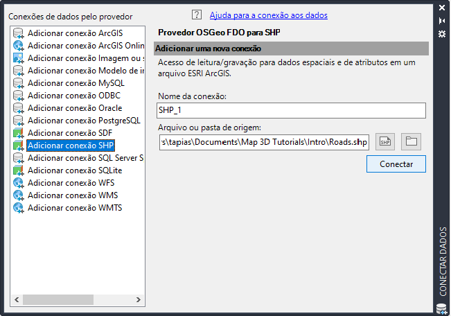

  1. Clique na guia Iníciopainel DadosConectar.
    A janela Conexão de dados é exibida.
  2. Em Conexões de dados por provedor(no lado esquerdo), clique em Adicionar conexão SHP.
  3. Clique no ícone de arquivo situado junto ao Arquivo ou pasta de origem (no lado direito).
  4. Navegue para a pasta onde foi armazenada a amostra de dados e selecione Roads.shp. Clique em Abrir.
  5. Clique em Conectar para adicionar o arquivo SHP de estradas como uma origem de dados.

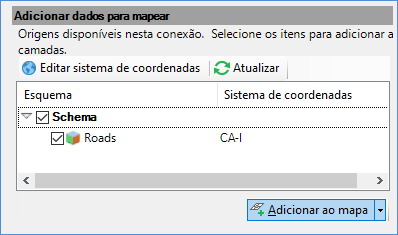

    Para adicionar um recurso, primeiro conecte-se à sua origem.
  6. Na janela Conectar dados, clique em Adicionar ao mapa.
    Clique em Adicionar ao mapa para visualizar os dados em seu mapa.
