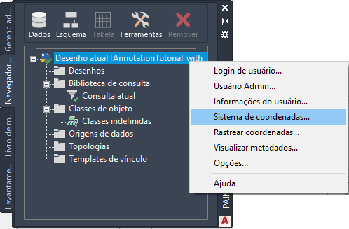

    • Alterne para o Navegador de mapas no Painel de tarefas.
    • Clique com o botão direito do mouse no desenho atual e clique em Sistema de coordenadas.
    • Em Código, digite ca-i e pressione Enter.
    • Clique em OK.
