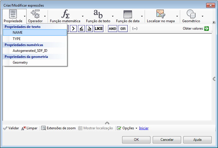

  5. Clique na Função de texto e selecione Concat.
  6. Selecione a primeira entrada de Propriedade e substitua-a com o texto ‘Waterway:'.
    Quando adicionar uma entrada de texto estático, coloque com aspas simples. Para incluir um espaço entre o texto estático e a propriedade seguinte, coloque o espaço dentro das aspas simples de fechamento.
  7. Selecione a segunda entrada ([ Propriedades de texto] ) e clique em Inserir propriedade. Clique em Propriedade e selecione o NAME da propriedade de texto.
  8. Excluir os colchetes e a elipses dentro deles, bem como a última vírgula.
    A expressão se parece com isto:
    CONCAT (‘Waterway: ', NAME )
  9. Clique em OK.
