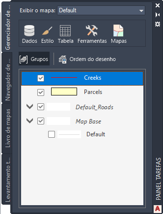

  2. No painel Tarefas, alterne para o Gerenciador de exibição, se ele já não estiver exibido.
  3. Selecione a camada Riachos e clique em Estilo.
