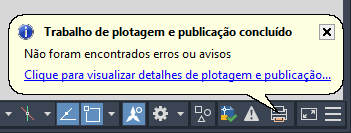

  5. Se a mensagem que informa que o trabalho está sendo processado no plano de fundo for exibida, clique em OK.
    Observe o ícone animado no canto inferior direito da janela.
    Coloque o cursor sobre o ícone animado para ver qual página do livro de mapas está sendo publicada.

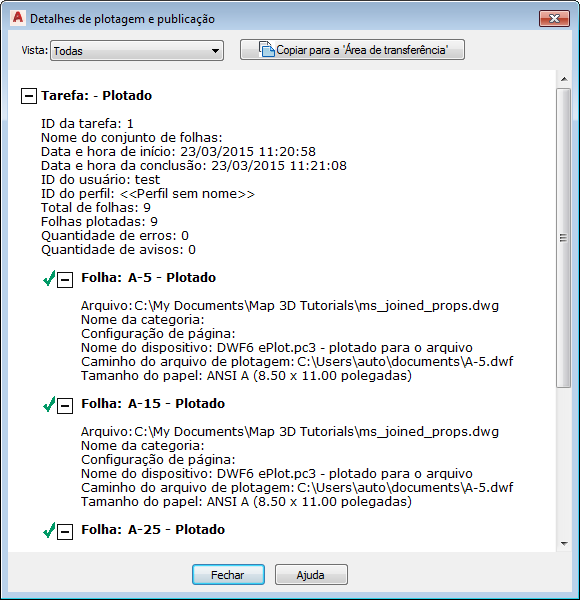

    Quando o trabalho for concluído, uma mensagem o alertará sobre quaisquer erros.
    É possível visualizar os detalhes
