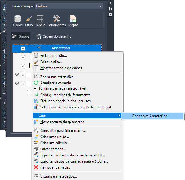

  1. No Gerenciador de exibição, clique com o botão direito do mouse na camada de Downtown Redding. Clique em CriarCriar nova anotação.
    Cada anotação é uma “instância de texto”. É possível adicionar várias instâncias de texto a uma camada de texto. Quando conectar-se a camada de texto mais tarde, todas as instâncias de texto estarão inseridas em seu mapa.

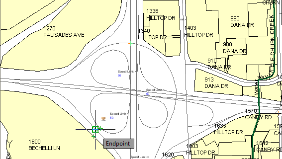

  2. Clique no mapa, no espaço em branco logo abaixo de trevo no centro da cidade.

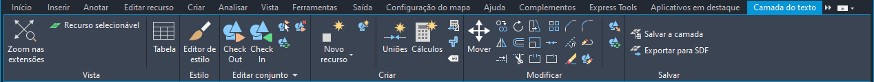

  4. Clique na guia contextual da faixa de opções Camada do textopainel Editar conjuntoCheck-in.
    Já que a camada de texto é um armazenamento de dados, faça o check-in das alterações feitas para que elas se tornam disponíveis em outros mapas.
    Se qualquer instância do texto for alterada nesta camada de texto (o conteúdo ou a formatação), faça check-in novamente. Faça o check-in das atualizações de dados do armazenamento de dados com as últimas edições.

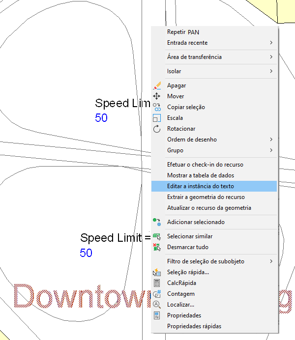

  5. Para alterar o conteúdo da camada de texto, selecione-a no mapa.
  6. Clique com o botão direito do mouse no texto e, a seguir, clique em Editar instância de texto.
  7. Altere o conteúdo desta instância de texto para "Redding" e clique fora dela.
  8. Clique em Check-in novamente para atualizar o armazenamento de dados da camada de texto.
