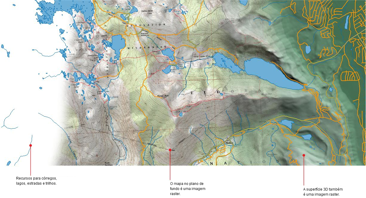

Ao criar um mapa, você pode adicionar imagens raster e superfícies para a exibição.
Adicionar uma ou mais imagens em segundo plano em seu mapa adiciona contexto e fornece apelo visual para o mapa.
