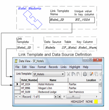

Um modelo de vínculo especifica o nome da tabela de banco de dados e as colunas principais a utilizar para identificar de forma única cada registro.
É possível criar um vínculo entre um registro em um banco de dados externo e um objeto no desenho. Uma vez que o vínculo já existe, use as informações do banco de dados para ajudar você a analisar, selecionar e exibir os objetos em seu desenho.
Por exemplo, é possível vincular dados de propriedade de vínculo para um mapa de um desenvolvimento de alojamento. Selecione os registros com base no valor de propriedade e realce todos os objetos vinculados aos registros. Alternativamente, selecione todas as casas em uma área especificada e realce os registros que estão vinculados às casas selecionadas.
