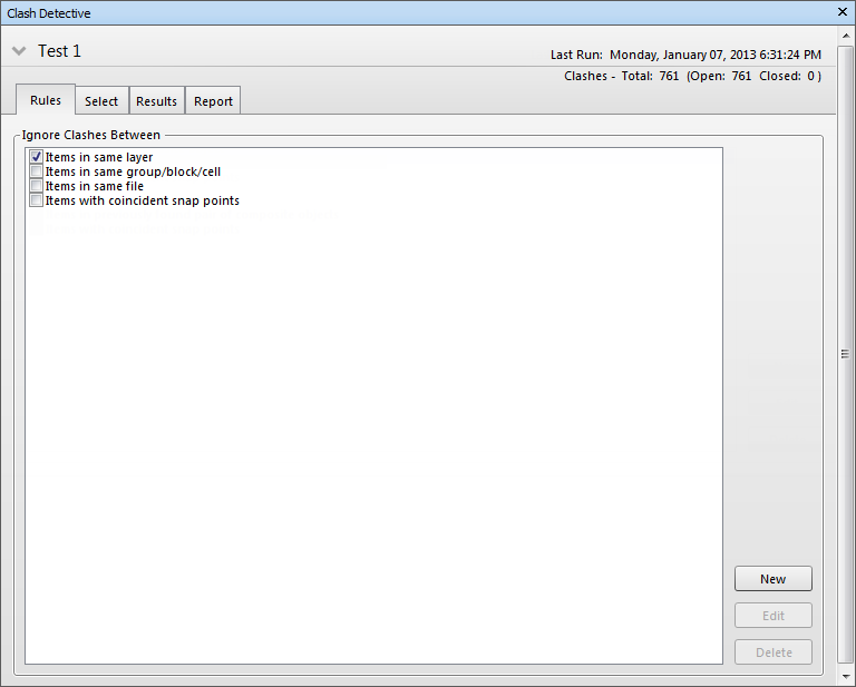

Guia Rules
A guia Rules permite definir, personalizar e ignorar regras a serem aplicadas nos testes de interferência. Ela lista todas as regras disponíveis no momento. Estas podem ser utilizadas para que o Clash Detective ignore determinada geometria do modelo durante um teste de interferência. Cada uma das regras padrão podem ser editadas e novas regras podem ser adicionadas conforme necessário.
Observação: o resumo do teste de interferência que está selecionado é exibido no topo da guia. É possível exibir o painel Tests a qualquer momento clincando no botão de expansão. Se um teste de interferência for alterado desde o momento que foi definido (pode incluir a alteração de uma opção ou o carregamento da revisão mais recente do modelo), será exibido um aviso informando que os resultados poderão não refletir o modelo ou as configurações mais recentes. Clicar com o botão direito do mouse neste ícone permite executar o teste novamente.
