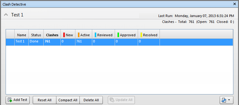

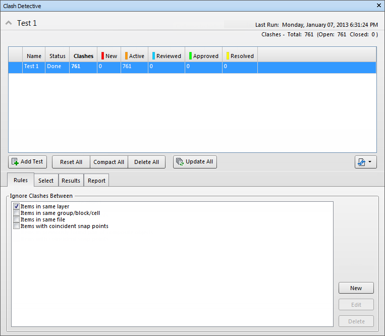

Clash Summary Information
O resumo do teste de interferência selecionado é sempre exibido no topo da janela Clash Detective. O número total de interferências no teste é exibido com detalhes das interferências abertas (New, Active, Reviewed) e fechadas (Approved, Resolved). Se um teste de interferência for alterado desde o momento que foi definido (pode incluir a alteração de uma opção ou o carregamento da revisão mais recente do modelo), será exibido um aviso informando que os resultados poderão não refletir o modelo ou as configurações mais recentes. Se desejar executar o teste novamente, clique com o botão direito do mouse nesse ícone.
O painel expansível Tests pode ser acessado de todas as guias da janela encaixável Clash Detective e mostra as informações de resumo de cada um dos testes de interferência exibidos. O número total de interferências de cada teste é exibido junto com o número de interferências de cada status de interferência identificado.
Observação: se nenhum teste for definido, os botões Add Test e Import Clash Tests serão exibidos na parte superior da janela Clash Detective.
