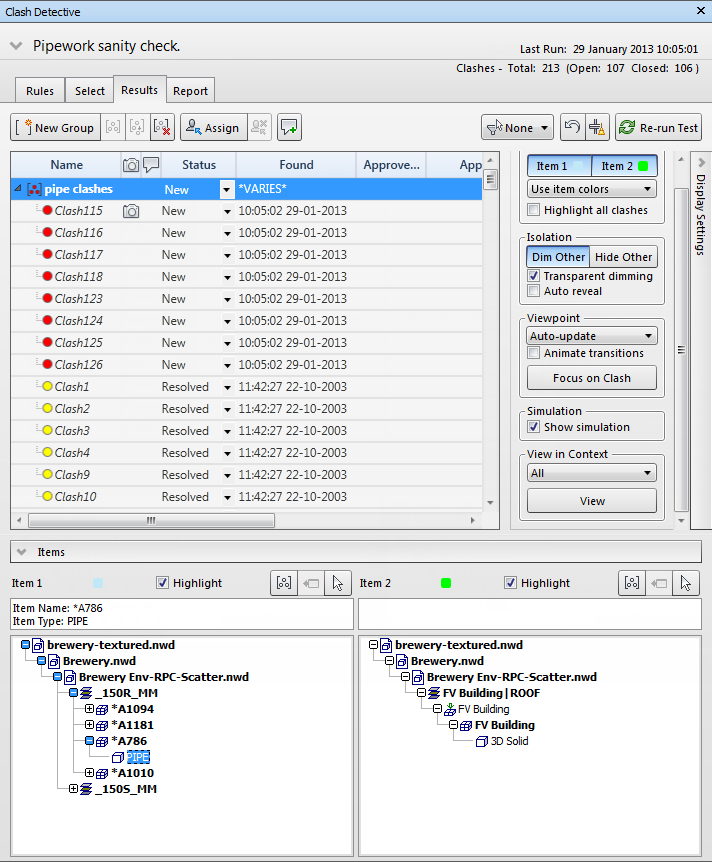

A guia Results permite examinar interativamente as interferências encontradas. Ela contém a lista de interferências e diversos controles para gerenciá-las.
Você pode agrupar as interferências em pastas e subpastas para simplificar o gerenciamento de grandes números de interferências ou de interferências relacionadas.
informando que os resultados poderão não refletir o modelo ou as configurações mais recentes. Clicar com o botão direito do mouse neste ícone permite executar o teste novamente.
As interferências encontradas são mostradas em uma tabela com múltiplas colunas.
Por padrão, interferências são numeradas e classificadas por gravidade. Ao navegar pelas interferências com a barra de rolagem vertical, uma visualização resumida da interferência é exibida para permitir que você localize interferências mais facilmente.
Você pode classificar e redimensionar colunas, se necessário.
As interferências com um ponto de vista salvo exibirão o ícone
. Clique duas vezes no ícone
para exibir uma miniatura de ponto de vista.
.É possível verificar os testes contra o modelo mais recente, executando os testes novamente na guia Select ou atualizando todos os testes no painel Tests.

Clicar com o botão direito numa interferência na guia Results abre o menu de contexto a seguir:
Clicar com o botão direito num grupo de interferência na guia Results abre o menu de contexto a seguir:
Clicar com o botão direito numa interferência, que faz parte de um grupo de interferências, na guia Results abre o menu de contexto a seguir:
Abra o menu de contexto ao clicar com o botão direito do mouse na coluna do ponto de vista de interferência:
