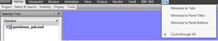

Redimensionar a faixa de opções
Há dois botões à direita das guias da faixa de opções que permitem escolher a função do botão de alternância da faixa de opções e controlar o tamanho da faixa de opções.
  1. Clique na seta suspensa na barra de guias da faixa de opções.
  2. Selecione um dos quatro estados de minimização da faixa de opções:
    • Minimize to Tabs: minimiza a faixa de opções para que somente os títulos das guias sejam exibidos.
    • Minimize to Panel Titles: minimiza a faixa de opções para que somente os títulos das guias e dos painéis sejam exibidos.
    • Minimize to Panel Buttons: minimiza a faixa de opções para que somente os botões do painel e os títulos das guias sejam exibidos.
    • Cycle Through All: navega entre todos os quatro estados da faixa de opções na ordem, faixa de opções completa, Minimize to Panel Buttons, Minimize to Panel Titles, Minimize to Tabs.
  3. Clique no primeiro botão à direita da guia da faixa de opções para controlar o tamanho da faixa de opções. A ação dessa botão é baseada no que você selecionou na etapa 2.
  4. Quando o botão aparecer neste formato , clique nele novamente para maximizar a faixa de opções.
Dica: você também pode alterar o tamanho da faixa de opções clicando duas vezes no nome da guia da faixa de opções ativa ou em qualquer lugar na barra de guias da faixa de opções.
