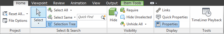

A faixa de opções é uma paleta que exibe ferramentas e controles com base nas tarefas.
| Navisworks |
| Navisworks Freedom |
A faixa de opções está dividida em guias, cada uma compatível com uma atividade específica. Em cada guia, ferramentas são agrupadas em uma série painéis com base em tarefa.
Algumas das guias são contextuais. Quando alguns comandos são executados, uma guia contextual especial da faixa de opções é exibida, em vez de uma barra de ferramentas ou caixa de diálogo. Por exemplo, assim que você começa a selecionar itens na Scene View, a guia Item Tools anteriormente oculta é exibida. Quando nada é selecionado, ela é ocultada novamente.
É possível personalizar a faixa de opções dependendo de suas necessidades, nas seguintes formas:
Altere a ordem das guias da faixa de opções ou dos painéis em cada guia. Clique na guia ou no painel que deseja mover, arraste-o até a posição desejada e solte.
Use painéis flutuantes. Se você puxar um painel para fora de uma guia da faixa de opções e para uma área diferente na janela do aplicativo ou área de trabalho, aquele painel flutua onde for colocado. O painel flutuante continua aberto até que seja retornado para a faixa de opções, mesmo que você troque de guias na faixa de opções.
Utilize controles deslizantes. Quando uma opção pode ser executada com intensidade variável, o controle deslizante permite controlar a configuração da mais baixa para mais alta, ou vice-versa.
