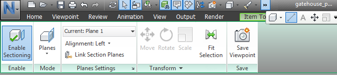

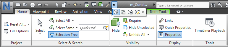

A barra de ferramentas de acesso rápido pode ser posicionada acima ou abaixo da faixa de opções. É possível adicionar um número ilimitado de botões à barra de ferramentas de acesso rápido à direita dos comandos padrão e adicionar separadores entre os botões. Os comandos que se estendem além do comprimento máximo da barra de ferramentas são exibidos em um botão desdobrável .
